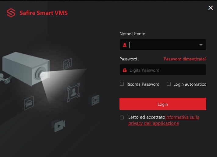

Passo 01
Al primo avvio, i dati di accesso sono: nome utente: admin password: 123456

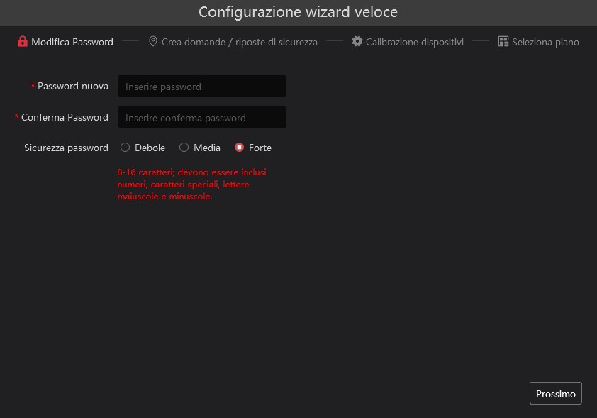

Passo 02
Verrà chiesta la modifica della password
E' possibile sceglierne un'altra a piacimento in base ai parametri del grado di sicurezza selezionato (nell'esempio è "forte"), successivamente premere su "prossimo"

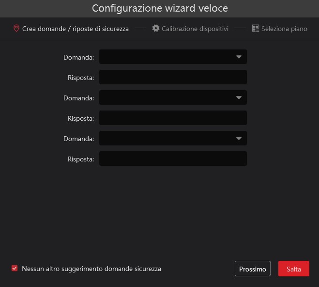

26/10/2024 22:14
Passo 03
Domande di sicurezza: è un'opzione facoltativa, può essere utile in caso si perda la password di accesso al software
Se non si vogliono utilizzare, si preme su "salta"

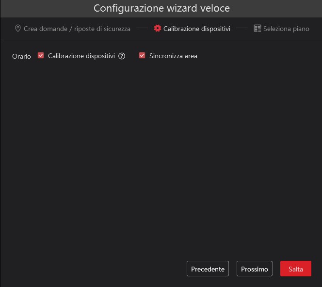

Passo 04
Consigliamo di mettere entrambe le spunte per una sincronizzazione dell'ora in automatico

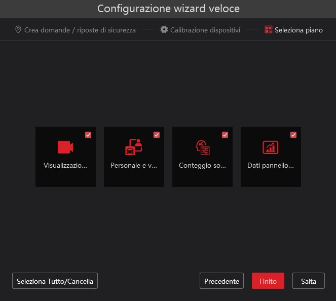

Passo 05
Come ultimo passaggio, si selezionano tutte le opzioni e si preme su "finito"
Tutte le configurazioni possono essere fatte dopo, in base all'esigenza

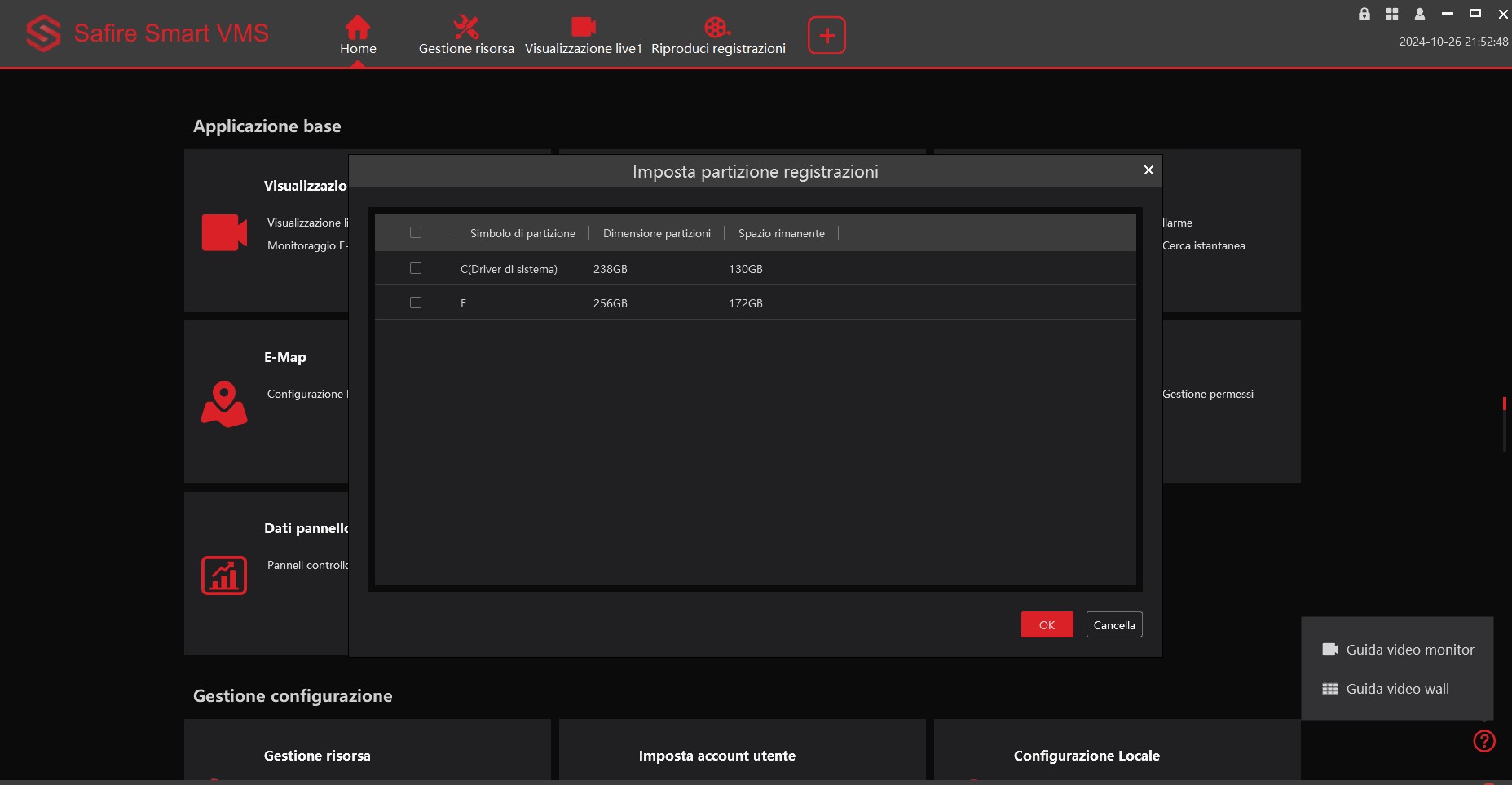

26/10/2024 22:18
Passo 06
Al primo avvio, il software chiederà dove salvare eventuali file video e immagini scaricati dai vari dispositivi che si aggiungeranno
Il percorso di salvataggio potrà essere anche cambiato in seguito

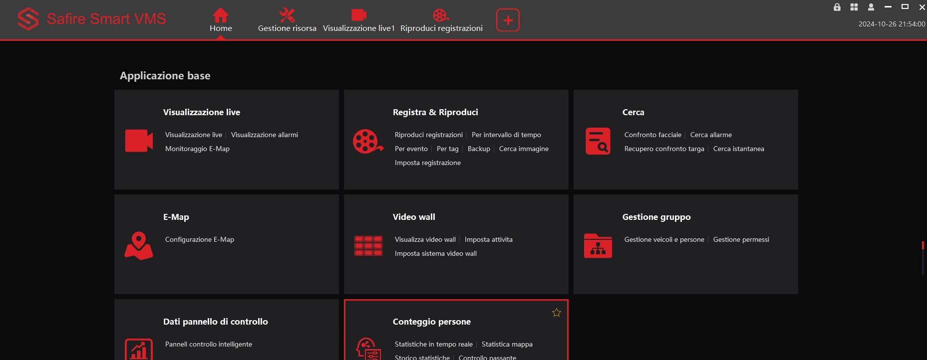

26/10/2024 22:20
Passo 07
Si è all'interno del software, da qui è possibile selezionare le varie operazioni da eseguire

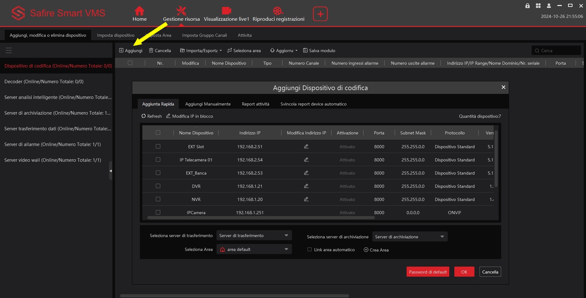

26/10/2024 22:27
Passo 08: Aggiunta dei dispositivi
L'aggiunta dei dispositivi di fa dal menù Gestione risorsa --> Aggiungi
Verrà proposta di default l'aggiunta rapida, noi consigliamo l'aggiunta manuale (si vedrà nel passo successivo)

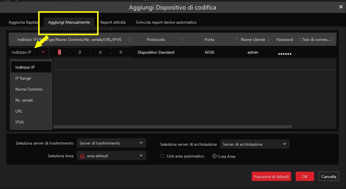

26/10/2024 22:33
Passo 09: aggiunta dei dispositivi
In aggiunta manuale, si dovrà scegliere il modo di collegamento al dispositivo
Solitamente si utilizza una di queste opzioni: - Indirizzo IP: nel caso il dispositivo si trova nella stessa rete del pc dove si sta configurando il software - Nr. Seriale: nel caso il dispositivo dovrà essere raggiunto tramite la rete internet
In caso di dubbi, si dovrà chiedere al proprio installatore e/o referente quale modalità usare

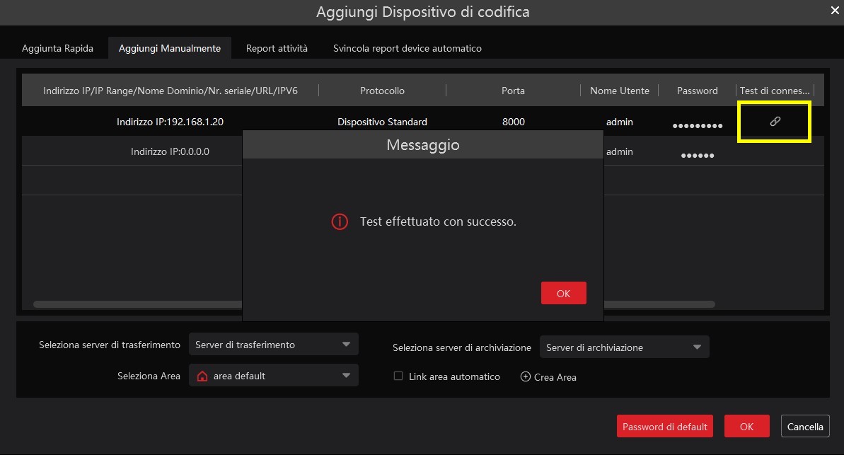

26/10/2024 22:36
Passo 10: aggiunta dei dispositivi
Nell'esempio è stato utilizzato l'indirizzo IP
Dopo aver compilato tutti i campi, si premerà sul tasto evidenziato nell'esempio e di dovrà ottenere il messaggio di "test effettuato con successo"
In caso di test fallito andranno ricontrollati i dati appena inseriti

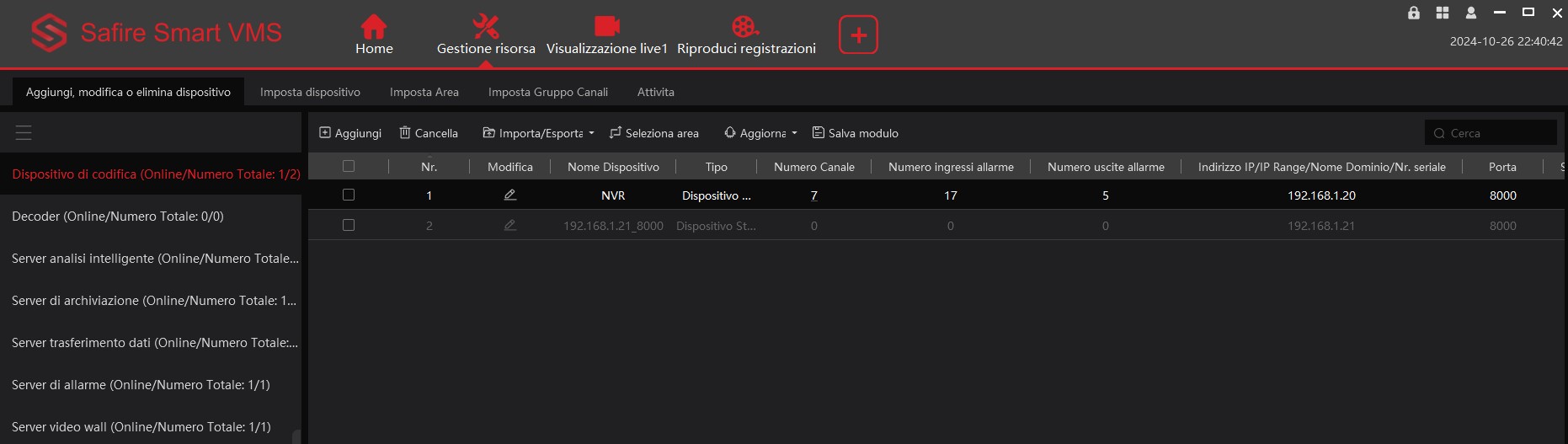

26/10/2024 22:42
Passo 11: aggiunta dei dispositivi
Il dispositivo è stato aggiunto
Se è evidenziato "in bianco" è correttamente connesso e raggiungibile e potrà essere utilizzato da subito
Se invece è in grigio, c'è qualche problema di collegamento
Nell'esempio in basso, sono stati aggiunti due dispositivi: il primo correttamente connesso, il secondo no
