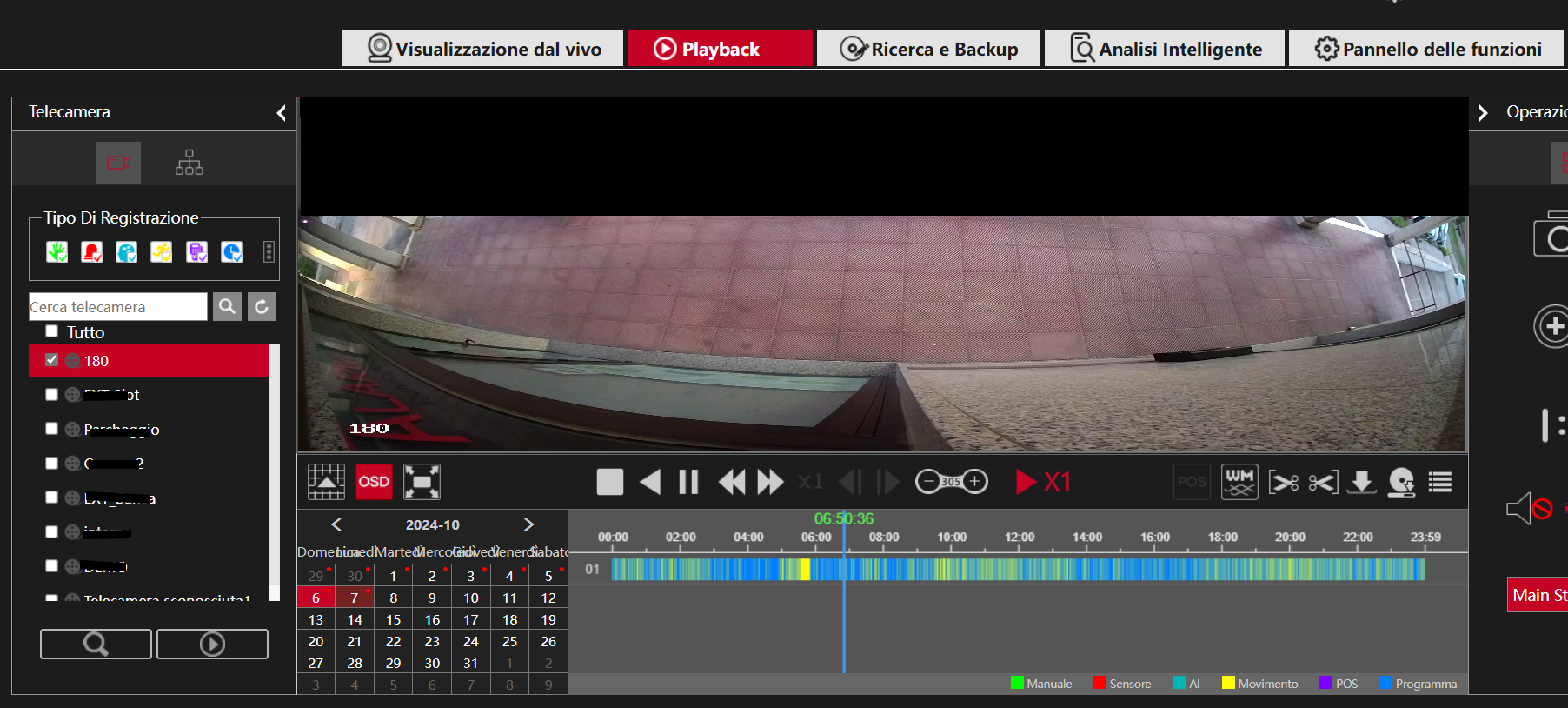

Filmati brevi (o forbice)
Passo 1/6:
Si accede nella sezione "Playback", si seleziona la telecamera, e ci si posiziona sulla data iniziale del filmato da scaricare
Nell'esempio: Giorno 6 Ottobre 2024, ore 6:50:36 (ore, minuti, secondi)

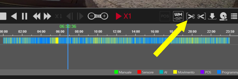

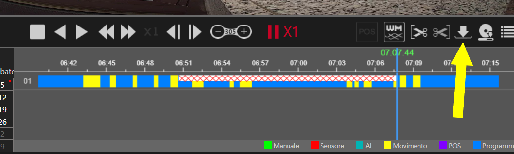

Filmati brevi (o forbice) Passo 2/6:
Per velocizzare il download, il filmato può essere messo in pausa (con il tasto "pausa")
Si preme sulla "forbice sinistra"

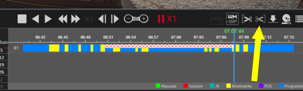

07/10/2024 19:41
Filmati brevi (o forbice) Passo 3/6:
Ci si posiziona sulla data di fine del filmato da scaricare e si preme sulla "forbice destra"
Il tempo selezionato verrà automaticamente contrassegnato

Filmati brevi (o forbice) Passo 4/6:
Si preme sul tasto "backup"

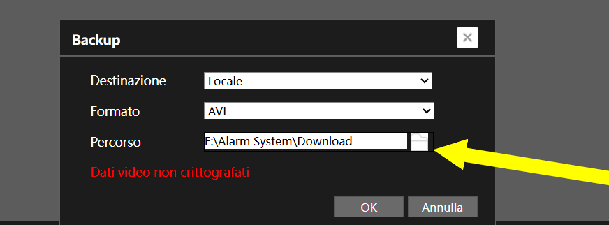

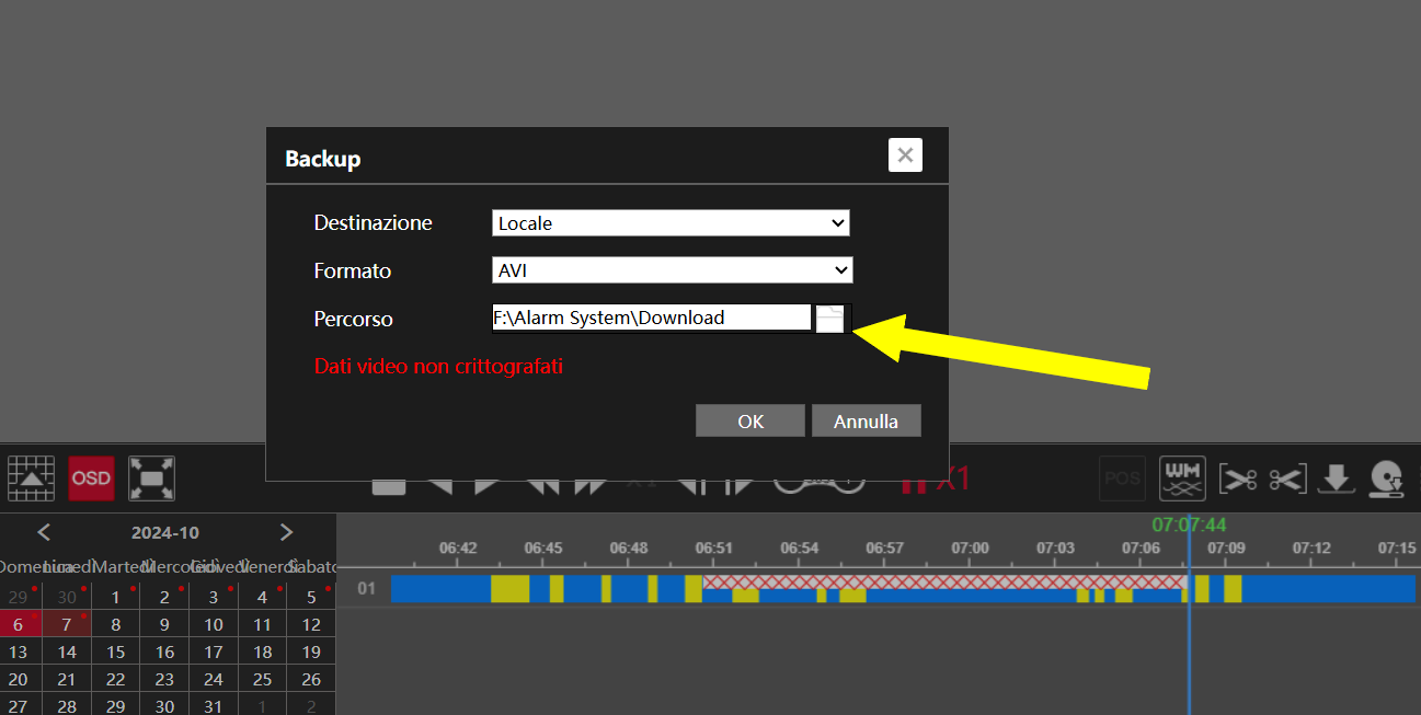

Filmati brevi (o forbice) Passo 5/6:
Si aprirà una nuova finestra in cui verrano chiesti: - Destinazione: locale (su pc) o remoto (se presente una penna usb nel dispositivo) - Formato: si può lasciare AVI - Percorso: posizione del file da scaricare, se non è automaticamente compilato, si preme sulla cartella indicata dalla freccia e si sceglie il percorso desiderato
07/10/2024 19:51

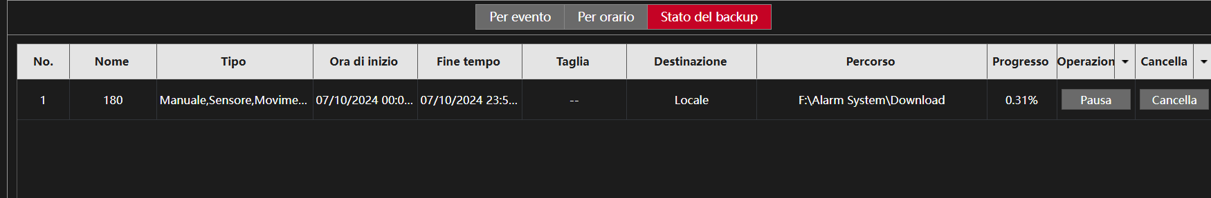

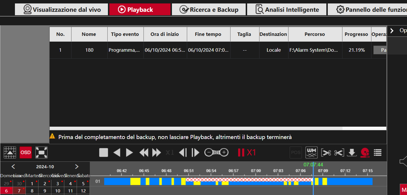

Filmati brevi (o forbice) Passo 6/6:
Si preme "ok" ed inizierà il download Arrivato al 100%, il filmato sarà disponibile nel percorso scelto in precedenza
IMPORTANTE: non chiudere la finestra, altrimenti il download verrà interrotto
Il filmato appena scaricato può essere aperto con qualsiasi lettore video, quello che consigliamo è VLC Media Player, scaricabile liberamente dal sito ufficiale

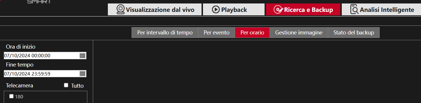

A seguire, la guida per i "Filmati lunghi"
Filmati lunghi ("Ricerca e Backup") Passo 1/4:
Accedere alla sezione "Ricerca e Backup" Dopo si potrà scegliere tra varie modalità: - Intervallo di tempo (funzione però non sempre supportata, consigliamo di non considerarla) - Evento: si potranno selezionare solo i filmati di un determinato evento, tra orario, motion, AI, ecc - Per orario (oggetto di questa guida): si potrà scegliere data e ora di inizio e fine

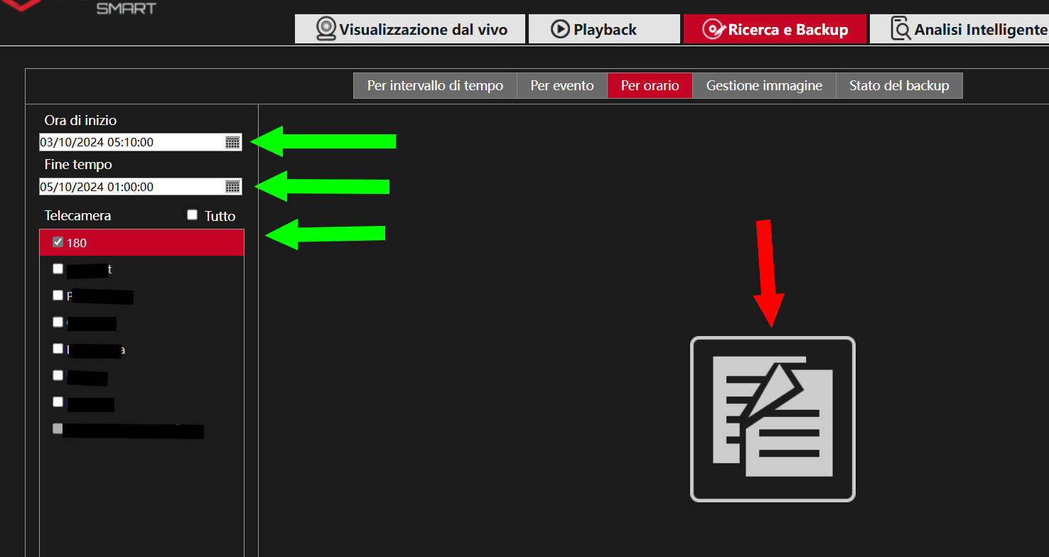

07/10/2024 20:33
Filmati lunghi ("Ricerca e Backup") Passo 2/4:
Si selezionano: - Data di inizio - Data di fine - Telecamera
Alla fine si preme il tasto al centro (nell'esempio è indicato dalla freccia rossa)

Filmati lunghi ("Ricerca e Backup") Passo 3/4:
