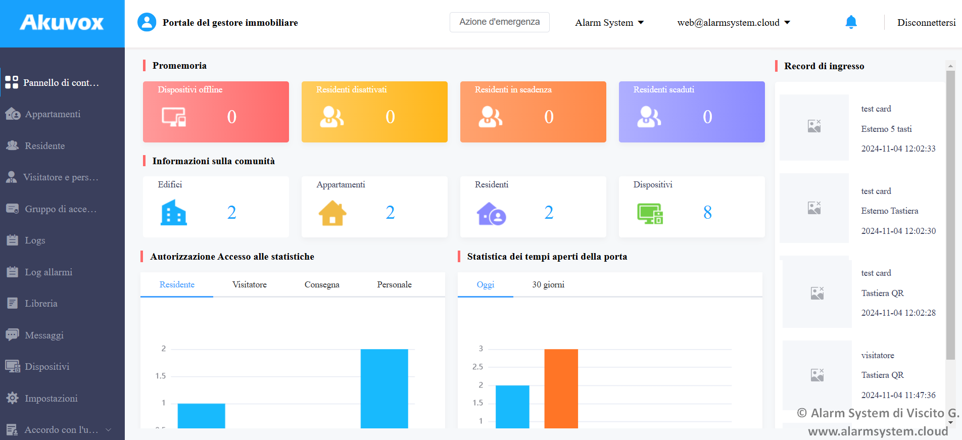

04/11/2024 20:27
Il portale si presenta come nell'esempio in foto
Il gestore di più impianti, può scegliere l'impianto da gestire dal menù in alto al centro (nell'esempio è "Alam System")
In risalto, a centro pagina, ci sono il riepilogo dell'impianto gestito e selezionato
Sulla colonna sinistra ci sono i vari menù da selezionare in base all'operazione da fare
Sulla colonna destra ci sono i vari log degli eventi

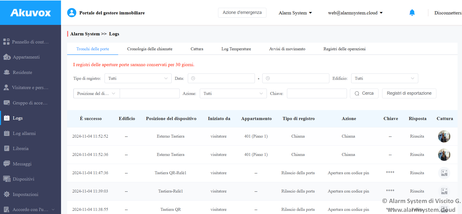

04/11/2024 20:29
Log Eventi
Di seguito come si presenta il log eventi e le varie opzioni che offre

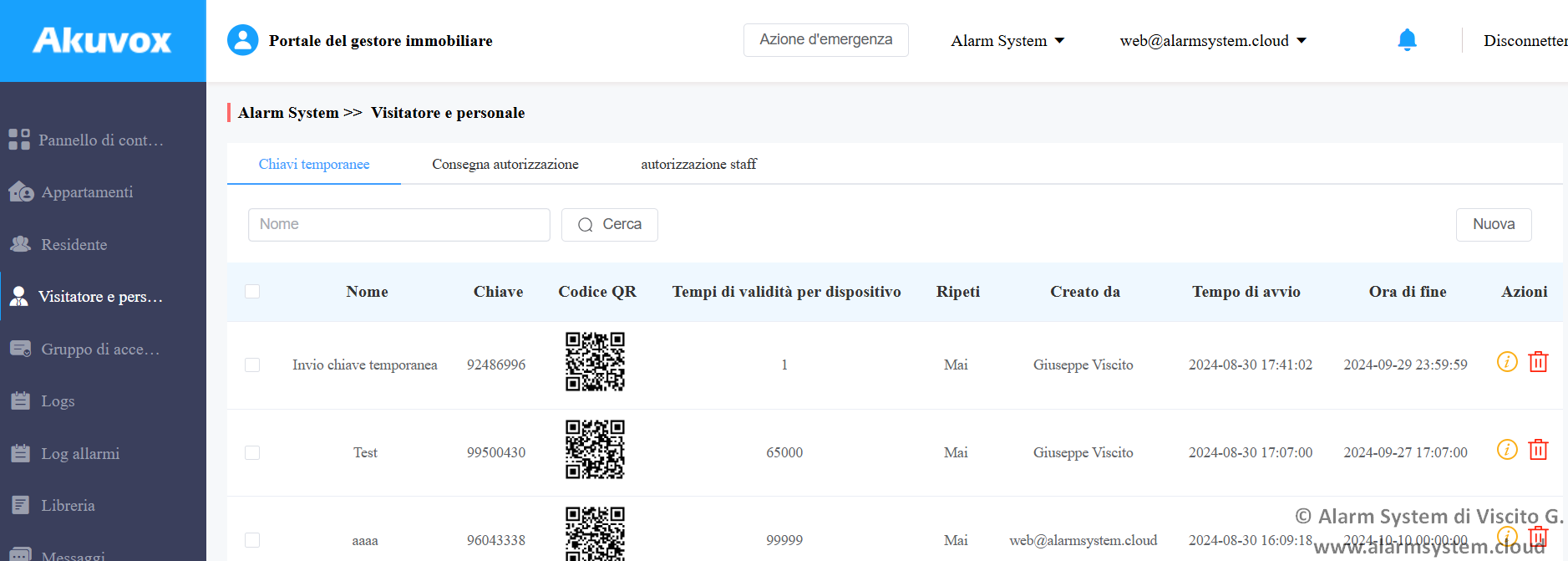

04/11/2024 20:31
Aggiunta codice temporaneo, passo 1/4
Selezionando sulla colonna sinistra il menù "Visitatore" è possibile gestire i vari codici eventualmente già inseriti oppure inserirne di nuovi
Nell'esempio, 3 codici sono già inseriti. In riepilogo ci sono: nome, codice, QR generato, validità, ecc)
L'aggiunta di un nuovo codice si fa premendo sul tasto "nuovo"

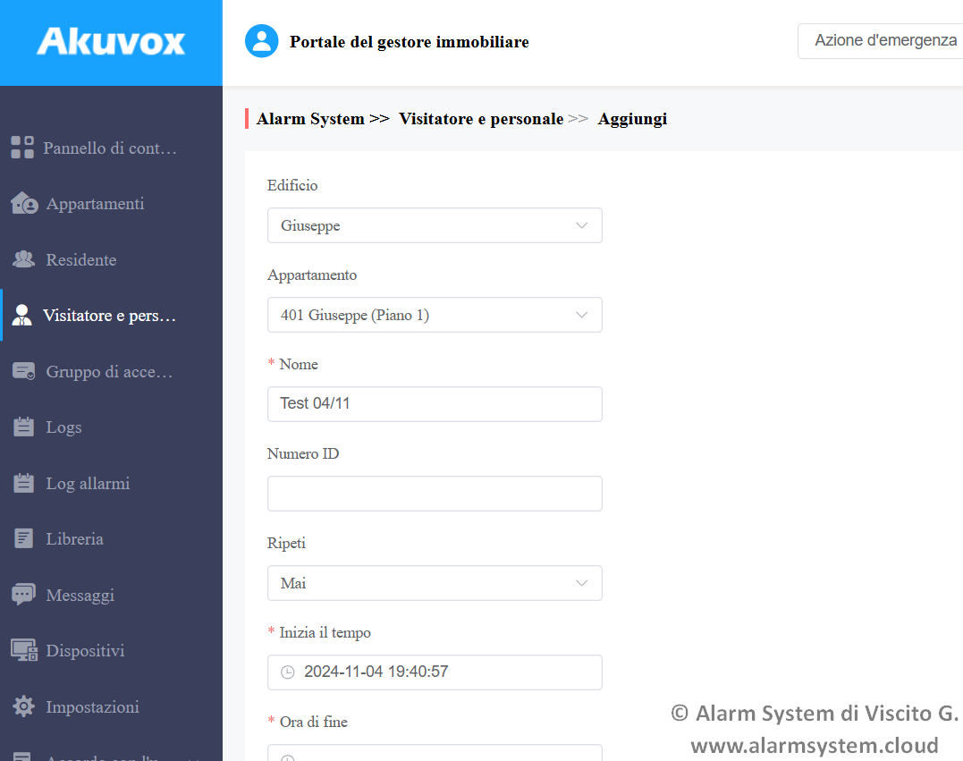

04/11/2024 20:36
Aggiunta codice temporaneo, passo 2/4
Verranno chiesto alcuni campi da compilare: - Edificio ed Appartamento fanno riferimento all'impianto - Nome: nome a scelta per la chiave (o codice) - ID: si può lasciare vuoto - Modalità ripeti: si può lasciare su "mai" - Tempo: scelta della durata del codice, con data ed ora di inizio e fine
04/11/2024 20:37

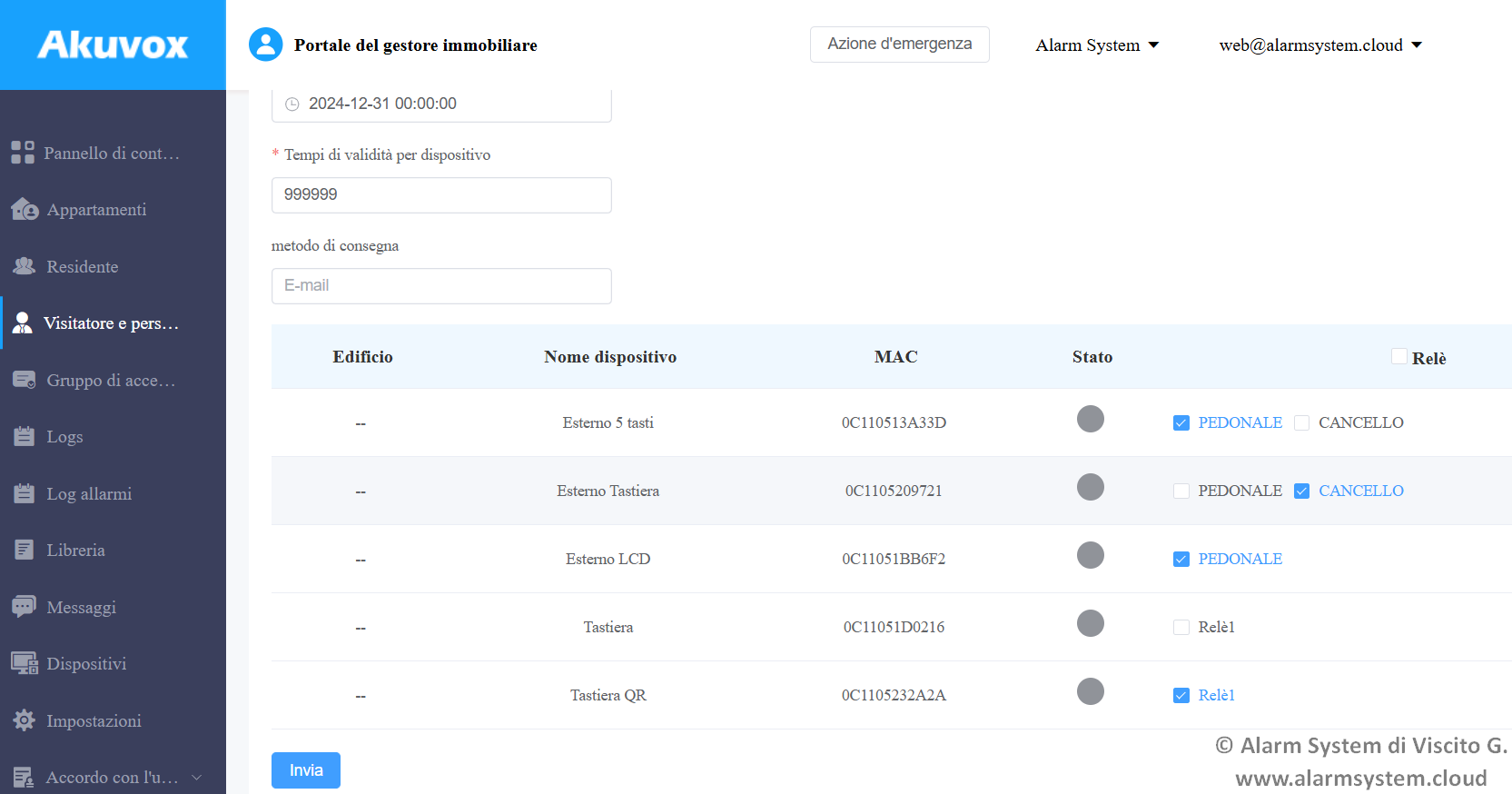

Aggiunta codice temporaneo, passo 3/4
- Tempo di validità: si può impostare un valore alto (è il numero di volte per cui quel codice potrà aprire quella porta) - Porte: scelta delle porte su cui questo codice sarà valido (nell'esempio ne sono state selezionate diverse)
Compilati i campi, si preme su "invia"
Il codice è già pronto all'utilizzo
04/11/2024 20:39
Aggiunta codice temporaneo, passo 4/4
Si viene reindirizzati al riepilogo dei codici

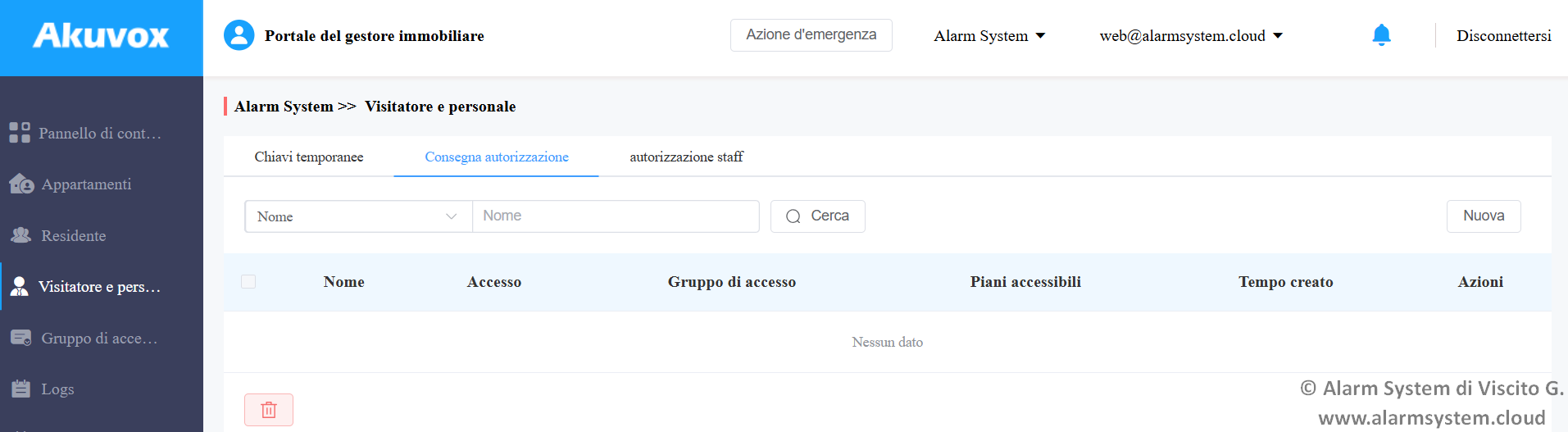

04/11/2024 20:44
Aggiunta codice personale, passo 1/3
Come per i codici temporanei visti prima, anche per i codici personali sono da eseguire alcuni brevi operazioni
La sezione di trova sempre nella sezione "visitatore" a sinistra, ma nel sottomenù "Consegna Autorizzazione"
Entrando in questa sezione, è possibile gestire i vari codici eventualmente già inseriti oppure inserirne di nuovi

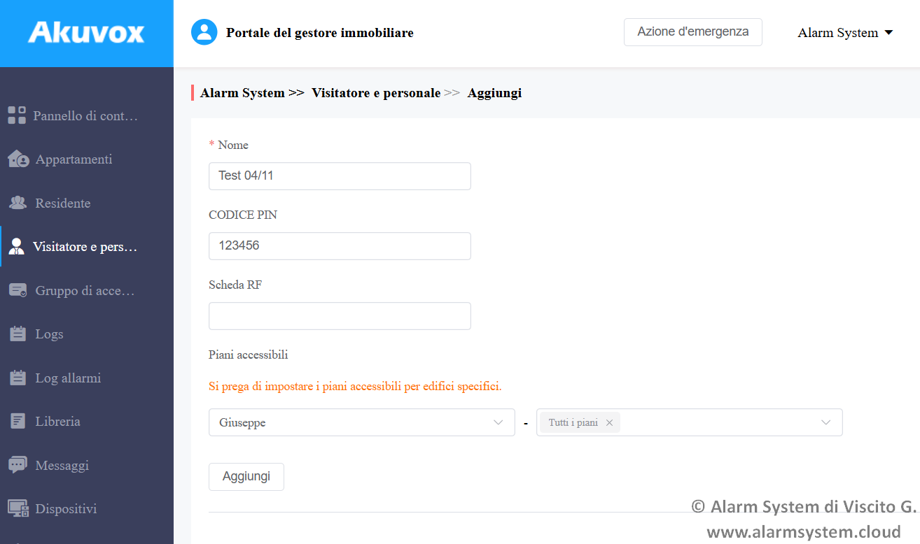

04/11/2024 20:45
Aggiunta codice personale, passo 2/3
Verranno chiesti alcuni campi da compilare: - Nome: nome a scelta per la chiave (o codice) - Codice PIN: scelta del codice, se necessario - Scheda RF: codice impresso nella rf-card (fare riferimento al proprio installatore su come leggere il codice della card) - Piani accessibili: selezione degli interni dove il codice sarà attivo
Il codice è già attivo

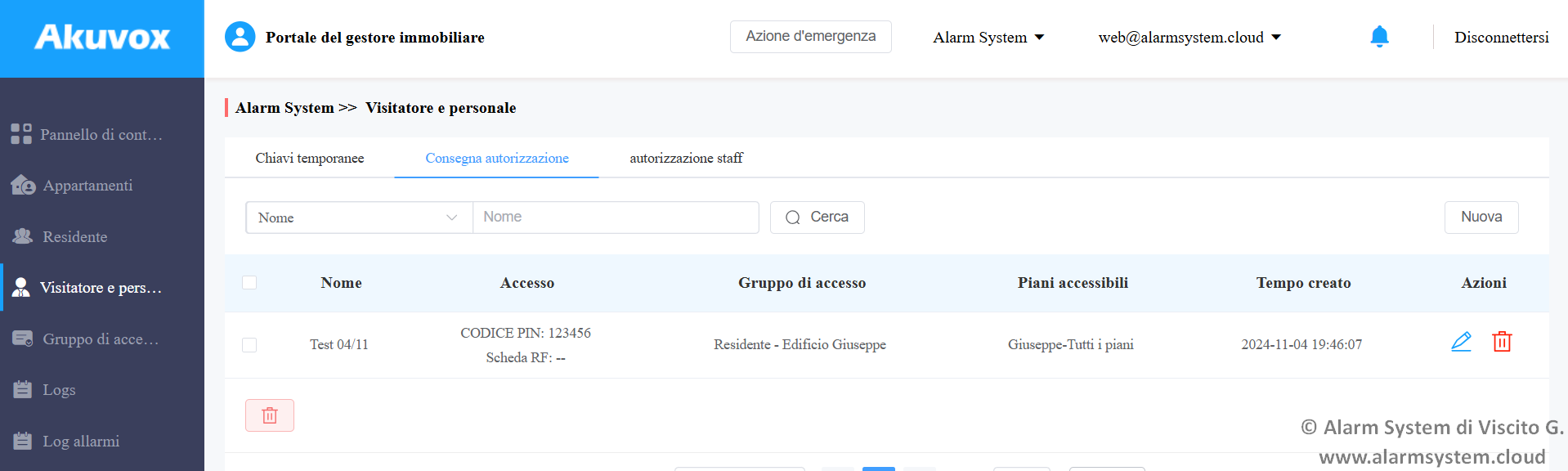

04/11/2024 20:48
Aggiunta codice personale, passo 3/3
Riepilogo del codice appena inserito
