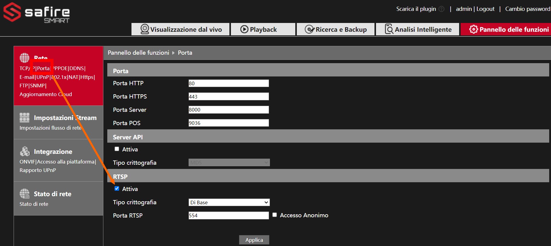

Se, come nell'esempio non compare nulla (è stato volutamente usato un NVR non recente), non compare nulla, le stringhe da utilizzare sono le seguenti:
Flusso principale: rtsp://utente:password@indirizzo IP:554/chID=1&streamType=main Stream secondario: rtsp://utente:password@indirizzo IP:554/chID=1&streamType=sub
Dove chID= sarebbe il numero del canale del registratore da cui si desidera raccogliere lo streaming video

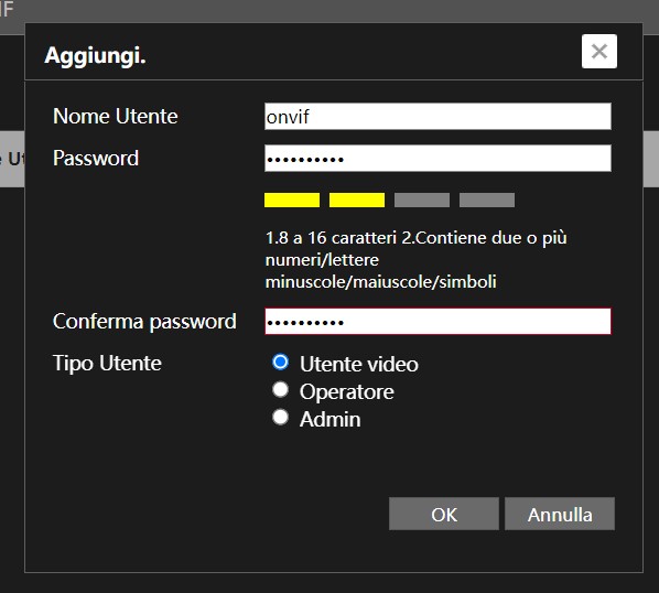

Esempio per il canale 1 in sub stream: rtsp://onvif:safire12345@192.168.1.100:554/chID=1&streamType=sub
Se è stato anche attivato l'accesso anonimo, nelle stringhe è possibile omettere il nome utente e la password
In questo caso le stringhe saranno: Flusso principale: rtsp://192.168.1.100:554/chID=1&streamType=main Stream secondario: rtsp://192.168.1.100:554/chID=1&streamType=sub
